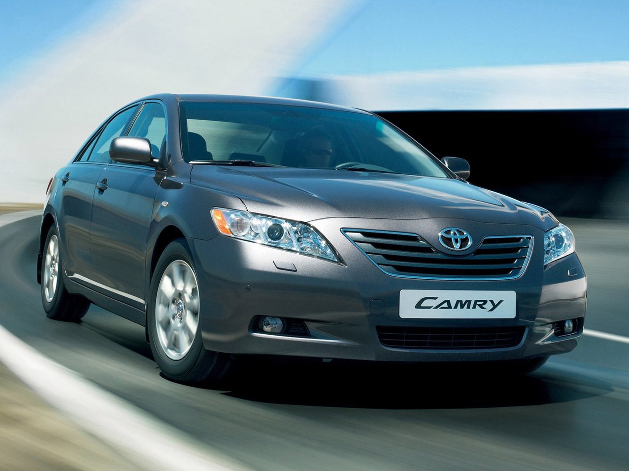

Фанис писал(а):
Скажите пожалуйста от какого камри зеркало подогнали,можно полное название модели,год,а лучше артикул зеркала.Мне нужна правая сторона
От Камри 40-ки - европейки (это важно).
Toyota Camry VI (XV40) 2006 – 2009 Седан
Вот такой кузов:
Camry 40.jpg [ 147.48 КБ | Просмотров: 11356 ]
На дорестайле без повторителей поворота.
В рестайле с повторителями.
Не, повторители бывают в обоих.
На дорейстайле по центру, в рестайле в самом низу зеркала.
Мелькавшие парой страниц ранее sailing - от дореста.
В оригинале дорест был без повторителей.
Повторители - это уже крышки не оригинал, в которых они и стоят.
Эти крышки продаются отдельно и просто меняются.
А вот в рестайле - это уже в самой конструкции зеркала встроенно.
