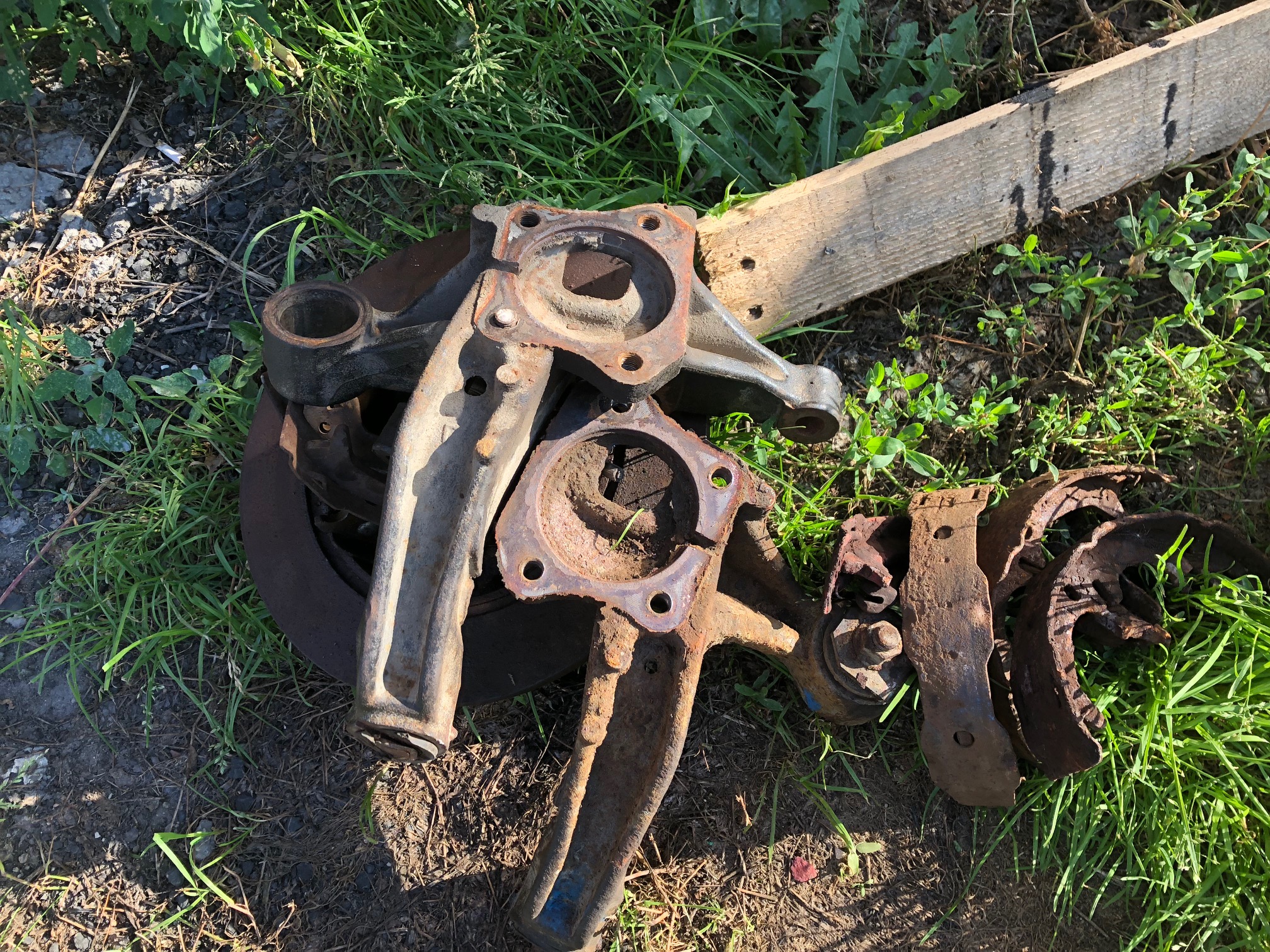

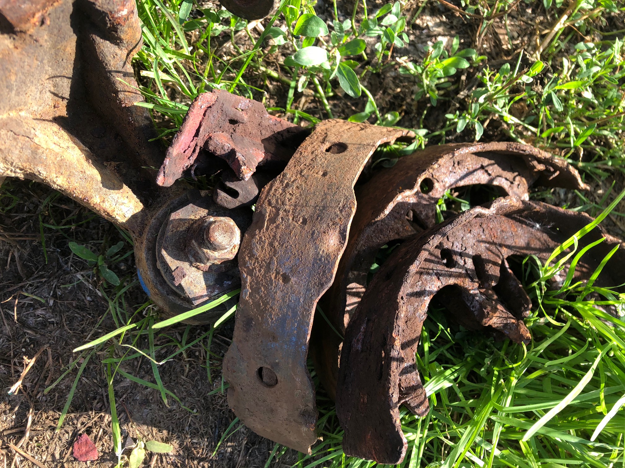

1. Ступица в сборе с кожухами, скобами и внутренними частями (колодки ручника и прочее) оригинал. Самое приятное было в этом то, что у нее как раз на одной из ступиц уже родной подшипник закончил свой век и стал гудеть. А тут установили ступицы моложе в три раза и конечно же с более меньшим пробегом.
Вот такие были убитые внутренности сзади:
IMG_2232.jpg [ 1.44 МБ | Просмотров: 2766 ]
IMG_2231.jpg [ 1.29 МБ | Просмотров: 2766 ]

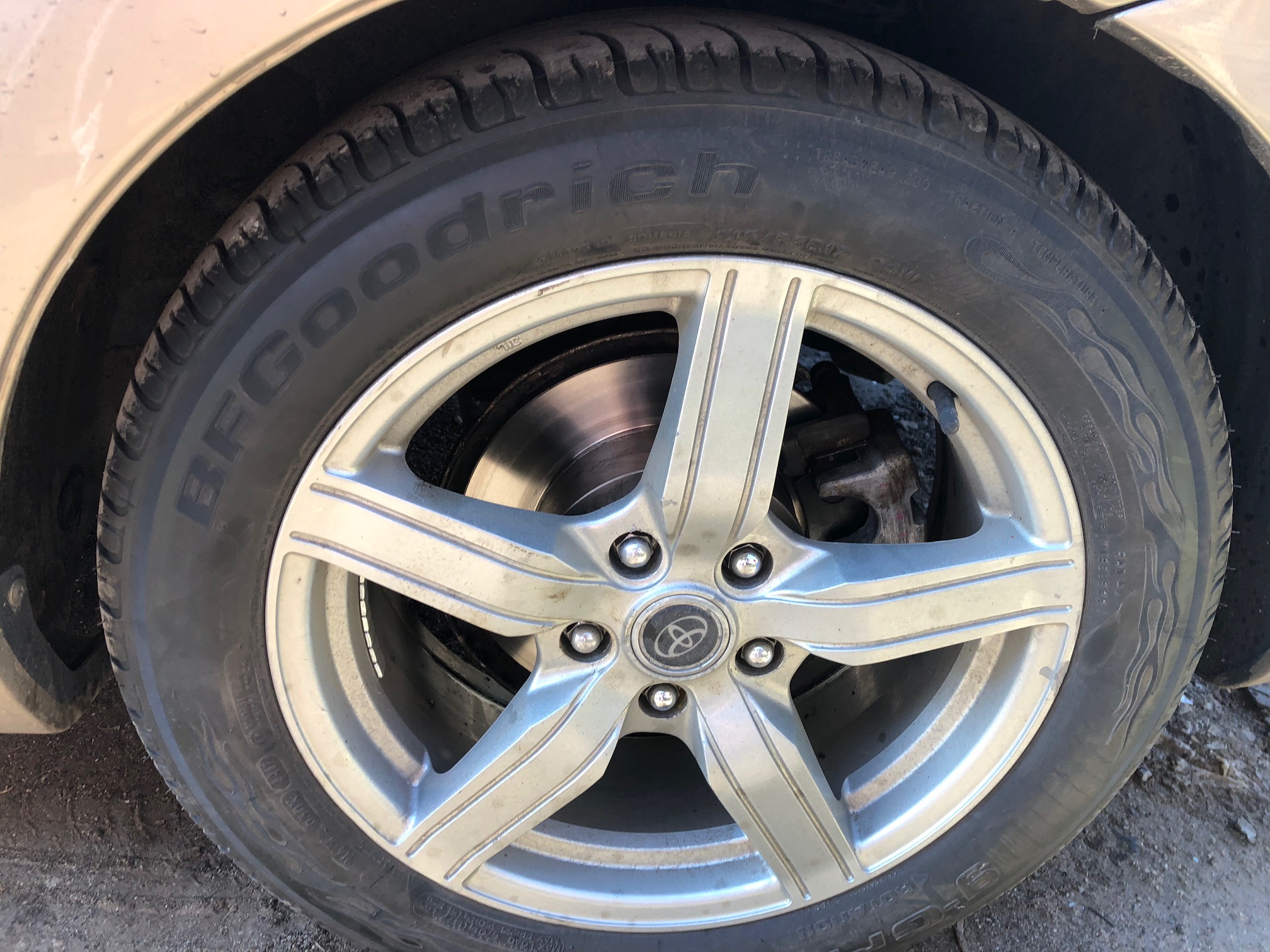

2. Диски Bosch
3. Колодки Advics керамика.
IMG_2228.jpg [ 700.33 КБ | Просмотров: 2766 ]
По итогу все получилось просто шикарно.
И тормоза до полной притирки еще - уже кардинально стали отличаться.

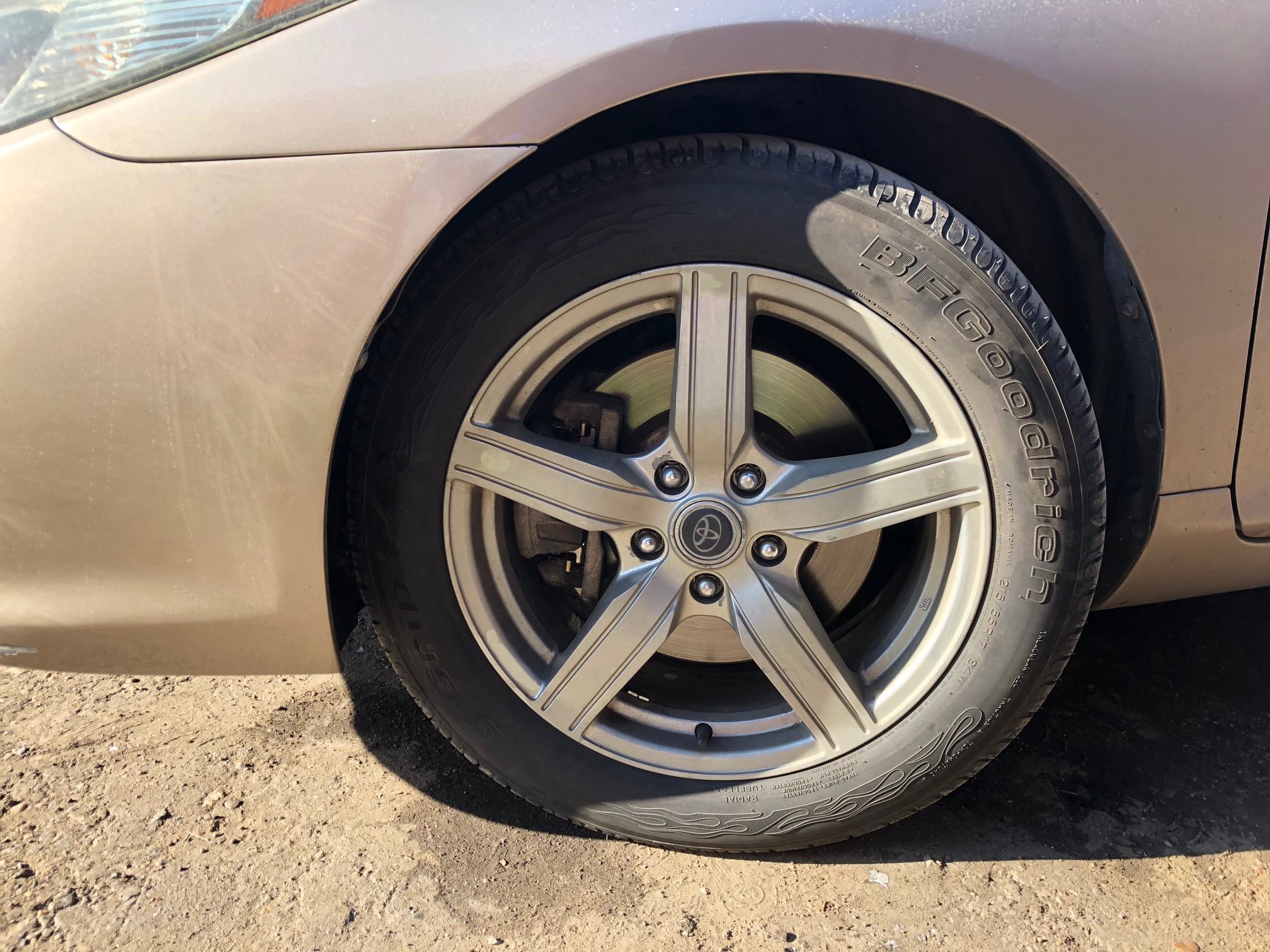

320-е тормоза от Лексус RX второго поколения на Солару подходят без каких либо проблем, при наличии суппортов и скоб от того же Лексуса.
Только нужно учитывать, что ездить придется на 17-х дисках.
16-е бОльшей части не налезут (хотя есть версии, которые одеваются), но я не в курсе их параметров.
IMG_2227.jpg [ 764.45 КБ | Просмотров: 2766 ]
