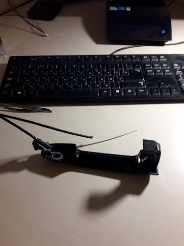

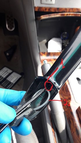

Установка сенсоров заняла около суток в общей сложности. Первым делом снял ручку и примерил ка их расположить внутри. Далее сверлим отверстие в ручке диаметром 3-4мм. Сверлить аккуратно чтоб не насквозь!=)
Комментарий к файлу: 1 сенсор - открытие (кружком отмечено где сверлить), 2 - закрытие.

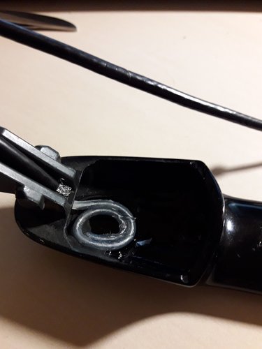

Далее приклеиваем один сенсор предварительно свернув провод кольцом, чем меньше диаметр кольца тем лучше у меня получилось примерно так.
Комментарий к файлу: Важно прижать это кольцо к стенке ручки чтобы не было зазора воздушного, чем плотнее прижато тем лучше работать будет.

Второй сенсор просто вставляем в засверленное отверстие и проталкиваем до упора. Оставляем сушить, пока не высохнет полностью суперклей.
ручка2.jpg [ 115.58 КБ | Просмотров: 3694 ]

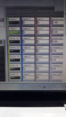

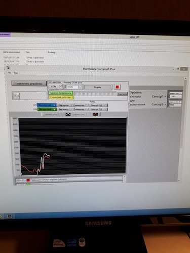

Далее ставим ручку на место и начинаем настройку:
нужен будет программатор, купил там же где и сами сенсоры, а вообще он какой-то компьютерный. точно название не помню.
на одной стороне usb на обратной разъём для платы сенсора.
скачал программу с сайта производителя и через неё можно настраивать. Программа для меня лично мудреная, т.к. я в компах не очень (там всякие переменные, константы и прочее), но у неё есть режим простой настройки, там ставится чувствительность сенсоров, включение выключение и инверсия выходного сигнала, а также график. Когда подключил сенсор и схватился за ручку в реальном времени начинают волны скакать на графике, тут видно где лучше ловит где хуже. В этом режиме нужно проверить как отрабатывают сенсоры в случае когда рука в перчатке и при присутствии воды на ручке. Соответственно подстроить порог чувствительности для исключения ложных срабатываний. Подробная инструкция по настройке есть на сайте в конце отчёта.
программа.jpg [ 146.63 КБ | Просмотров: 3693 ]
Но есть и продвинутый режим, в котором можно прописать всякие сценарии работы сенсора. (задержку его срабатывания, условия включения и т.д.) Мне в частности требовалось подключить его к статусу замка, добавить задержку на включение сенсора закрытия (чтобы не моментально срабатывал а через 1сек)
программа2.jpg [ 323.35 КБ | Просмотров: 3693 ]
Здесь сам я не справился. Спасибо Диме за оперативную онлайн поддержку. Он написал готовый сценарий и отправил мне, и в дальнейшем помогал корректировать. Сценарий я просто открыл через прогу и сохранил в память сенсора.

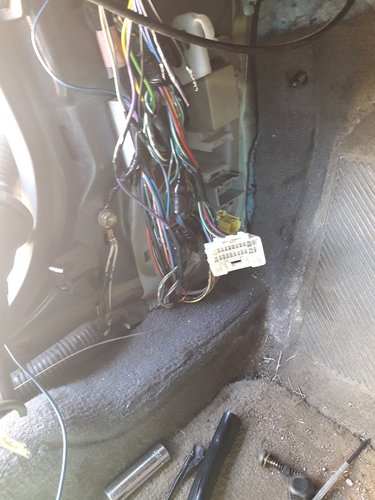

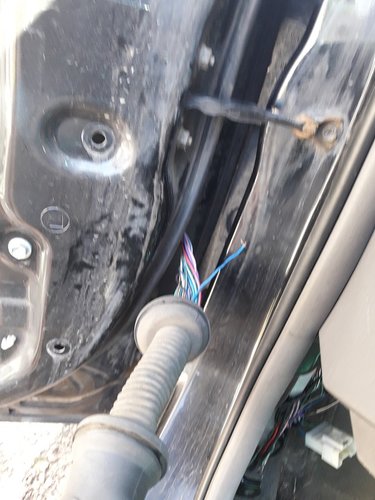

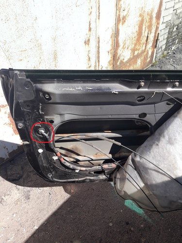

По подключению:
у меня есть штатная сигналка, я решил привязаться к ней. Ставится в охрану она либо с пульта по радиоканалу, либо ключом с личинки водительской двери, там 2 контакта замыкаются на массу при открытии и закрытии соответственно.
соответственно в двери находим разъём замка, нам понадобится:
- масса (бело-чёрный)
- статус замка (коричневый)
- закрытие с личинки (синий)
- открытие с личинки (зелёный)
2 силовых провода не трогать они идут на активатор. можно и к ним подключать, но только через реле.
Комментарий к файлу: красным выделен разъем который нужен
дверь.jpg [ 240.77 КБ | Просмотров: 3693 ]
у кого штатной сигналки нет или стоит сторонняя места подключения будут другие и возможно придётся тянуть провода в салон, но суть одна у платы управления сенсорами 5 контактов
- красный +
- чёрный -
- зелёный выход сенсора 1
- синий выход сенсора 2
- белый вход
зелёный, синий и белый - программируются.
в моём же случае понадобилось протянуть в салон только один провод, это плюс питания сенсоров, я его привязал к статусному выходу иммобилайзера, правда пришлось его инвертировать т.к. при появлении метки на статусном появаляется минус, а мне нужен был плюс. Реализуется это либо через обычное реле либо через инвертор. Я приобрел второй вариант. Вешать массу сенсоров на статусный провод иммо Дима отговорил, т.к. масса на статусном не стабильная а это влияет на чувствительность сенсора.
Фото процесса:
проём.jpg [ 170.45 КБ | Просмотров: 3693 ]

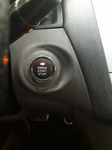

Ну конечно бесключевой доступ не обошёлся без кнопки старт-стоп, про её установку уже есть тема у OSV. Кнопка также завязана на иммобилайзер, без метки не работает.
20180520_112246.jpg [ 169.61 КБ | Просмотров: 3693 ]
