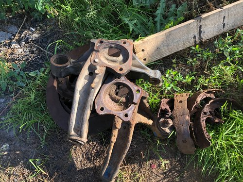

1. Ступица в сборе с кожухами, скобами и внутренними частями (колодки ручника и прочее) оригинал. Самое приятное было в этом то, что у нее как раз на одной из ступиц уже родной подшипник закончил свой век и стал гудеть. А тут установили ступицы моложе в три раза и конечно же с более меньшим пробегом.
Вот такие были убитые внутренности сзади:
IMG_2232.jpg [ 1.44 МБ | Просмотров: 2746 ]
IMG_2231.jpg [ 1.29 МБ | Просмотров: 2746 ]
