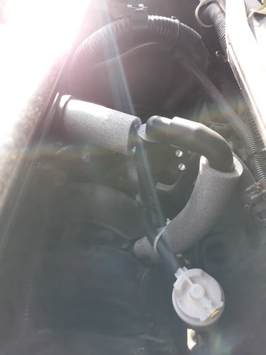

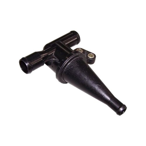

Непрочитанное сообщениеДобавлено: 30 окт 2018, 09:04
Установлен масляный сепаратор на систему активной вентиляции картера.Пробег 1500км.Реально работает.Избавляет от попадания масляного тумана во впускной коллектор,тем самым повышает горючесть топливо-воздушной смеси,защищает от образования нагара на поршнях и клапанах.По ощущениям мотор стал отзывчивее на педаль газа с низов.
Сепаратор CHERY 481H1014030 .Цена вопроса 300руб.

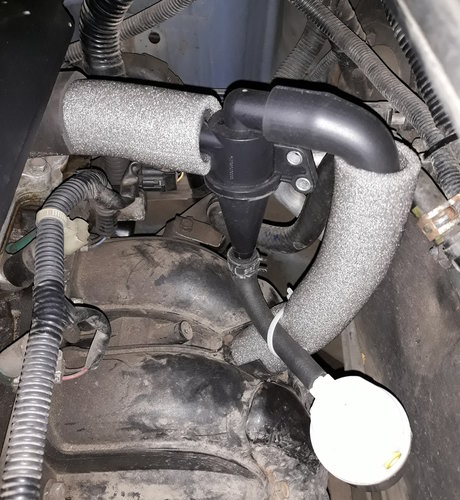

Непрочитанное сообщениеДобавлено: 30 окт 2018, 12:02

Непрочитанное сообщениеДобавлено: 08 ноя 2018, 10:21
Установлен в разрез шланга вентиляции между клапаном PVC клапанной крышки и впускным коллектором.Осаждает масляный туман и конденсат в отдельную емкостью.Я повесил топливный фильтр.Который по мере заполнения конденсатом можно выкинуть,заменив на новый. Принцип работы сепаратора циклон.http://ultrafilter.su/materials/78-cikl ... cip-raboty

Непрочитанное сообщениеДобавлено: 08 ноя 2018, 10:53

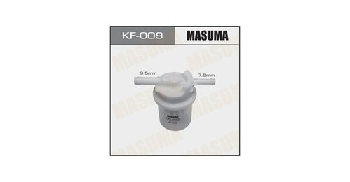

Повесил топливный фильтр Masuma KF-009.Один штуцер обрезал и заглушил.

Непрочитанное сообщениеДобавлено: 08 ноя 2018, 11:16
Сообщения: 11314
Спасибо.
А заглушенный фильтр с одной стороны норм собирает?
Ведь воздух должен же выходить куда-то.
И много ли натекло за период эксплуатации?
Непрочитанное сообщениеДобавлено: 08 ноя 2018, 11:51
Весь отфильтрованный воздух уходит на впуск.В фильтр стекает только масляный конденсат.За 1500км по трассе набежало около 10мл.Основной заброс масла идет на холостом ходу при закрытом дросселе,когда разряжение в коллекторе максимальное.
