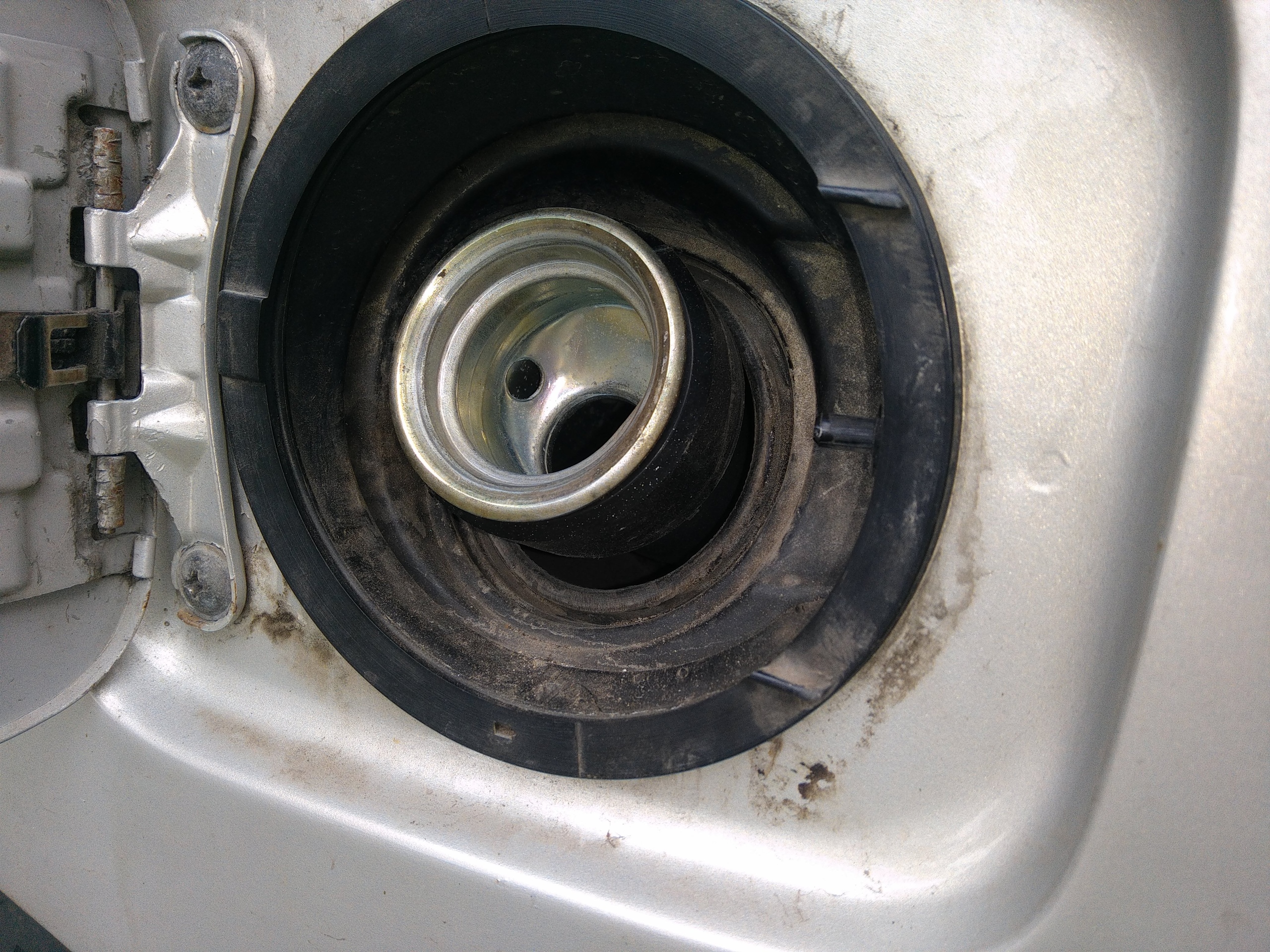

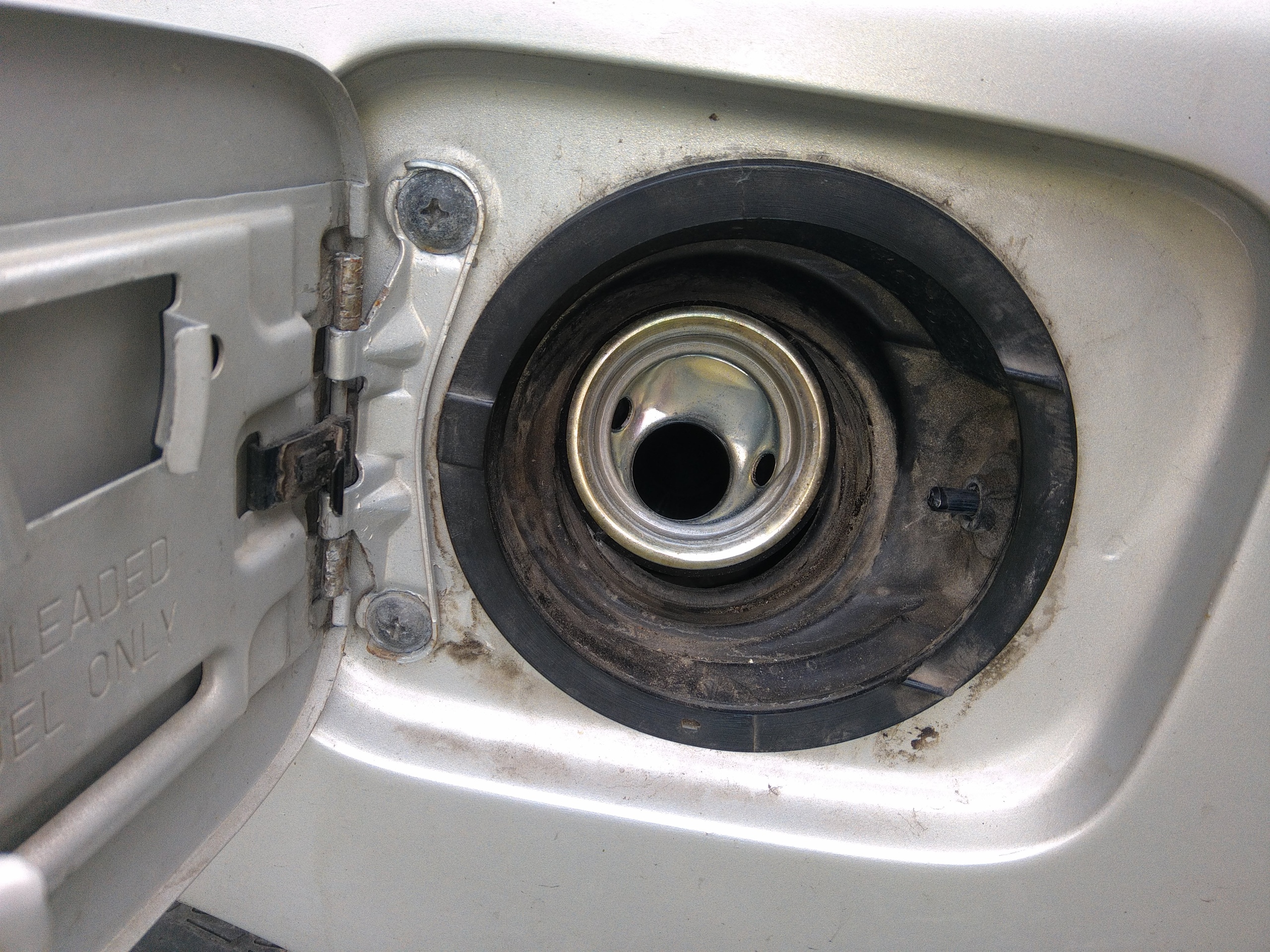

всем привет. как многие здесь знают, на соларе 1 (походу в силу возраста) отщелкивает пистолет на заправках. приходится лить тонкой струйкой, что люто бесит. особенно если все почти 70 литров :aq: вангую, что причина тому, как правило, одна: плохо выходит воздух из бака при заправке. у нас к заливной горловине подходит две трубки отвода воздуха - тонкая идет напрямую из бака, и через нее, по моему разумению, так же всасывается воздух с улицы при разряжении в баке. толстая идет через какой-то бл... клапан, который еще и соединен с адсорбером, и, видимо, может только ВЫпускать воздух из бака. это всё я еще перепроверю в скором времени)))
конструкция странная, на камри 30 уже всё проще сделано. тонкая трубка, как я понимаю, еще и позволяет нормально заправляться нашими пистолетами, а не переворачивать их вверх ногами. а позволяет она это потому, что находится дальше в трубе, хоть и все равно сверху. толстая находится почти у края горловины.
для справки, на русских машинах трубка выхода воздуха одна, находится глубже в горловине и сбоку))

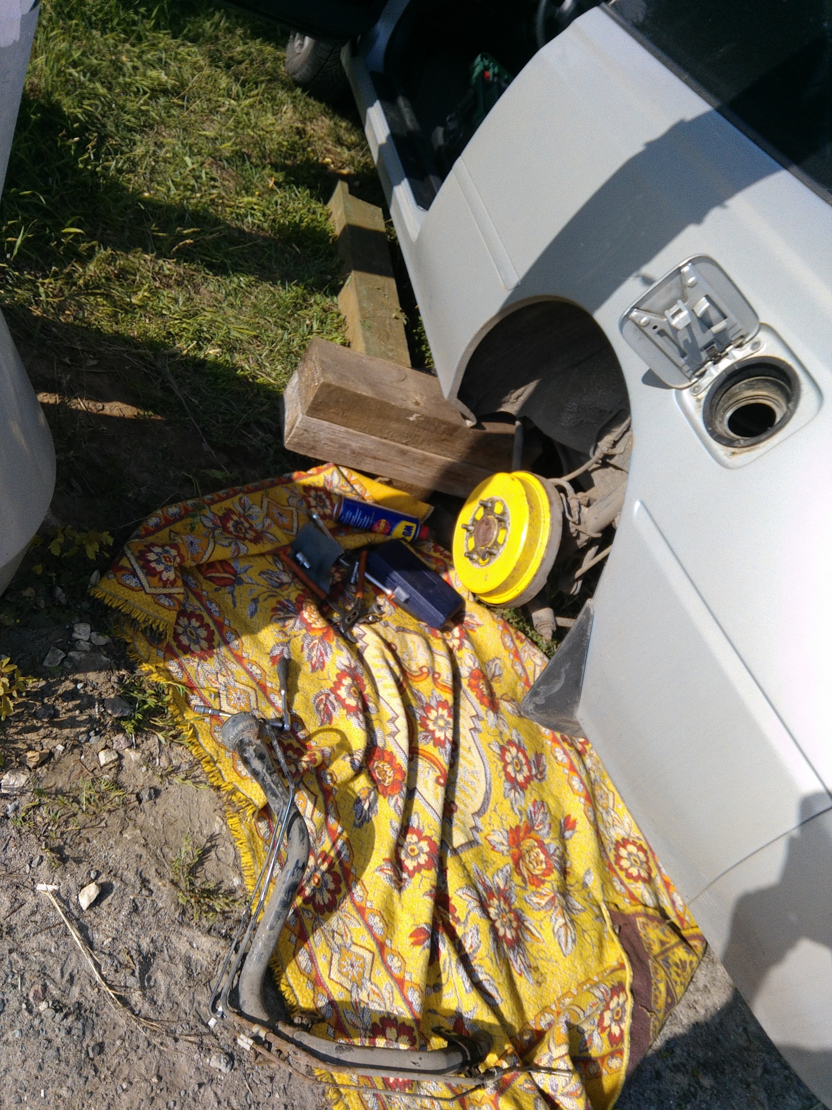

история моя такова. как пистолет ни крутил - не льется нормально. тонкие трубки горловины все подгнившие, решил поменять. соларовская горловина стоит безумных денег, так что решил внедрить с камри грации. в целом горловина влезла. трубка на ней одна, пока что соединил ее только с клапаном. выход на нашу тоненькую трубку (напрямую из бака который) просто оставил висеть в воздухе, скоро тоже подключу через переходник. навсегда оставлять тонкий выход неподключенным нельзя - будет ошибка по адсорберу. глушить тоже страшно, может сложиться бак.
приехал на заправку радостный и.... результат нулевой :lol: думаю, да не может быть такого. на старой горловине тонкая трубка была забита же. перевернули пистолет вверх ногами, и вуаля - 20 литров секунд за 8 залилось :ay: когда до конца всё соберу и проверю, напишу еще. заодно протестирую принцип действия этого клапана, к которому толстая трубка подключается.
а теперь вопрос: новая горловина у меня как-то не очень встала в окошко в кузове. вообще у меня ощущение, что там чего-то не хватает. получается, просто резинка и всё, больше ничего нет. поделитесь фотками, как у вас на соларе 1 выглядит лючок бензобака

аааа :D ну у меня даже при почти пустом баке литра 3-4 заливалось, и всё. когда на заправке без крыши под дождем стоял, решил сделать :bm: ты сфоткай при случае лючок бензобака у себя, пожалуйста) моя машина билась в попку, может еще в америке, и хз, всё ли там на место поставили или нет

буду разбираться постепенно, посмотрю, можно ли как то решить эту проблему. и напоминаю, что очень хотелось бы посмотреть фотки ваших лючков бензобака :D
