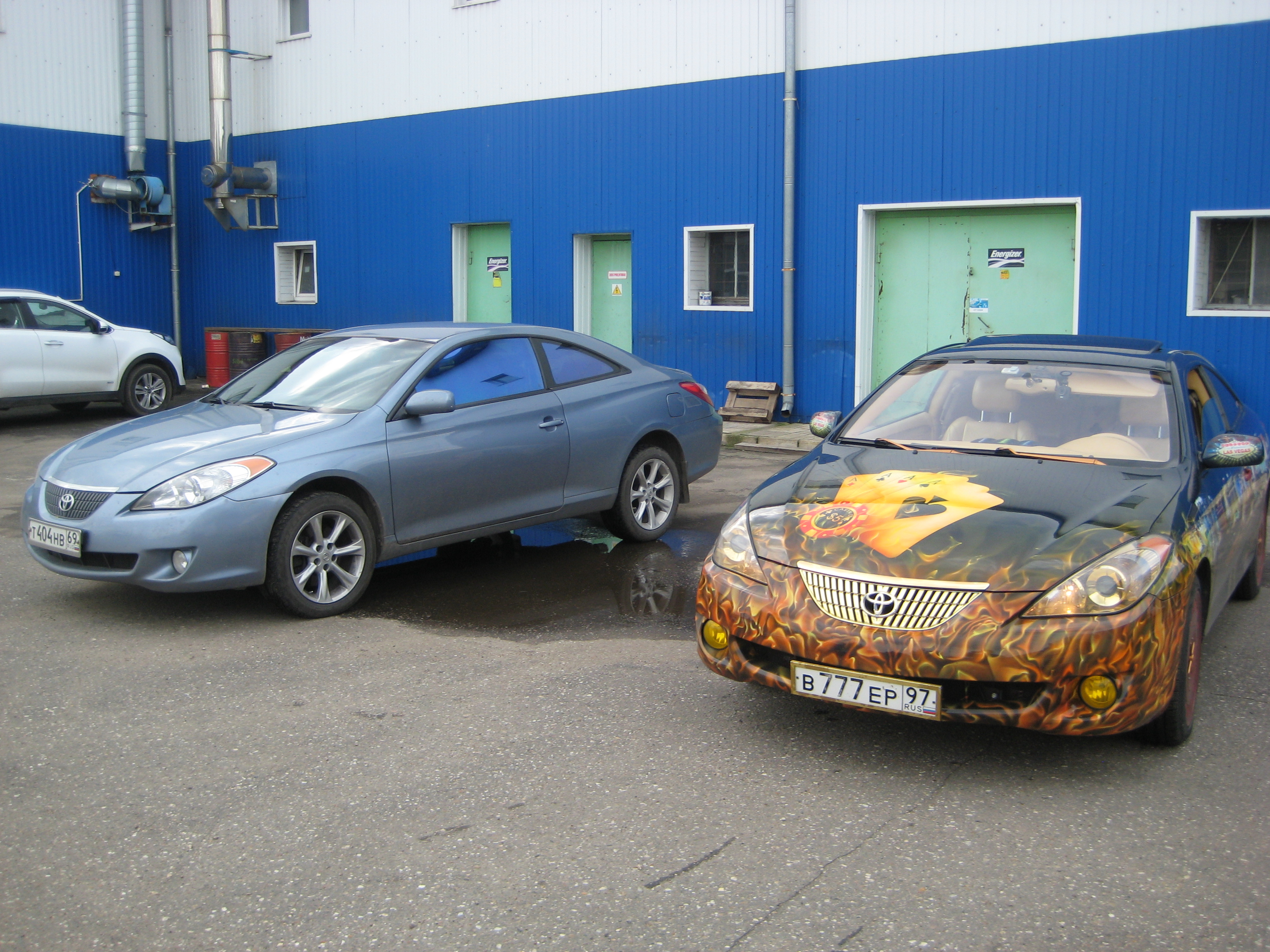

24599 Пружина передняя
64599 Пружина задняя
Комментарий к файлу: Эти пружины стоят на левом авто.Цена смешная-5000р комплект из 4 шт.Гоняю 2 года.klakson-auto.ru г.Москва.Не путать с автоклаксоном сделаным в китае.На драйве много отрицательных отзывов но думаю это заказуха.Подойдут по жесткости даже на более тяжелый кабриолет.
