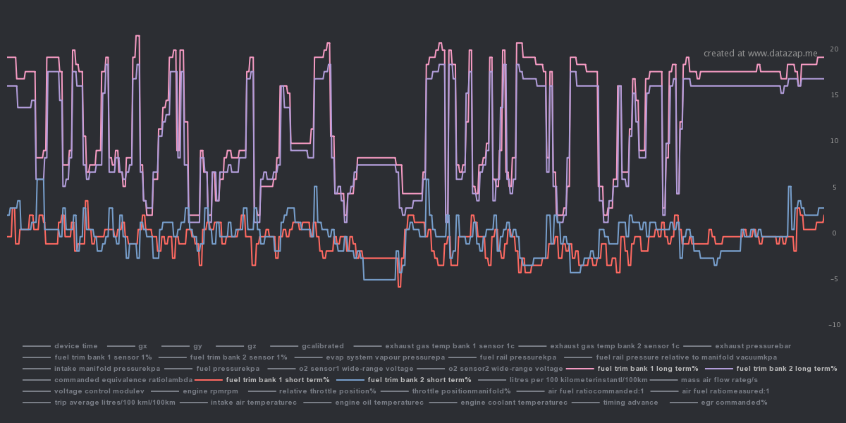

Вот график

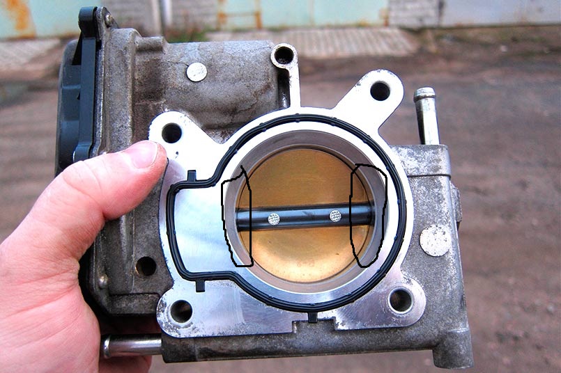

На графике топлиные коррекции до +20% ,идет обогощение смеси по обоим банкам,есть подсос воздуха через дроссель.Скорее всего очень хорошо отмыл дроссель,вместе с коксом снял лак-герметик в месте касания дроссельной шайбы с тоннелем.Это болезнь 9х ланцеров и механических дросселе с большим пробегом.Лечится у токаря:Это дорого;шлифуется тоннель и вытачивается новая дросс.шайба.Есть твердая смазка-дисульфид молибдена МС2000.Наносится по периметру в месте прилегания шайбы к тоннелю,тем самым заполняя зазор износа и устраняет ненужный подсос.
Сними дроссель и посмотри на просвет.
