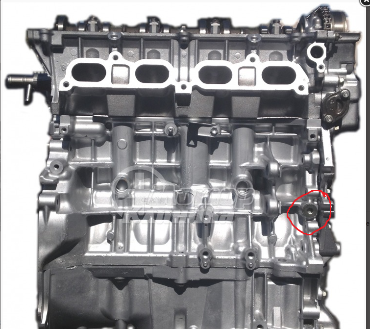

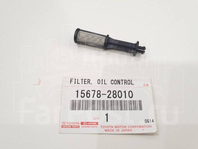

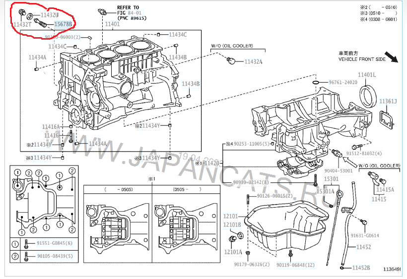

Точно.Не срабатывает фазорегулятор из за низкого давления масла.Причина :1.Заедает клапан,не до конца открывается(что большая редкость)2.Скорее всего забит фильтр клапана.Находится за насосом ГУР.
Для замены потребуется снять ГУР.

Благодарю за подсказки в решении данной проблемы...фильтр был забит так, что сетки небыло видно, чек больше не горит!
