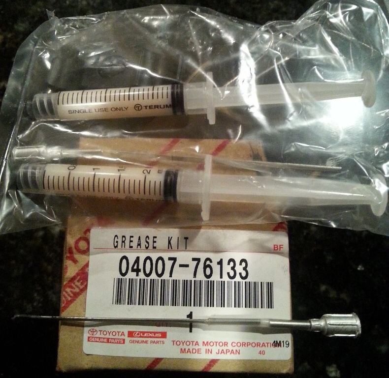

Многих раздражает стук рулевого вала в шлицевом соединении,как единички так и двушки.8 лет назад поменял по этой причине вал с хорошими крестовинами на оригинал,сейчас есть дешевые аналоги с крестовинами сомнительного качества.Стук в шлицах появляется не из за износа,высыхает смазка поверхности соединения.Неделю назад стук появился вновь.Вылечил за пять минут.Консистентная смазка высокой вязкости, тойота-04007-76133.В наборе 2 шприца и игла овального сечения,достаточно одного шприца на вал.Результат незамедлительный,стук пропал.Цена 700р.
смазка.jpg [ 221.5 КБ | Просмотров: 3965 ]

ого. а она только там стуки убирает?
 Заголовок сообщения: Re: Ремонт рулевого вала.
Непрочитанное сообщениеДобавлено: 17 ноя 2019, 16:20
Предназначена для шлицевых соединений с низкой термонагрузкой(привода,карданы).Для подшипников не пойдет.
