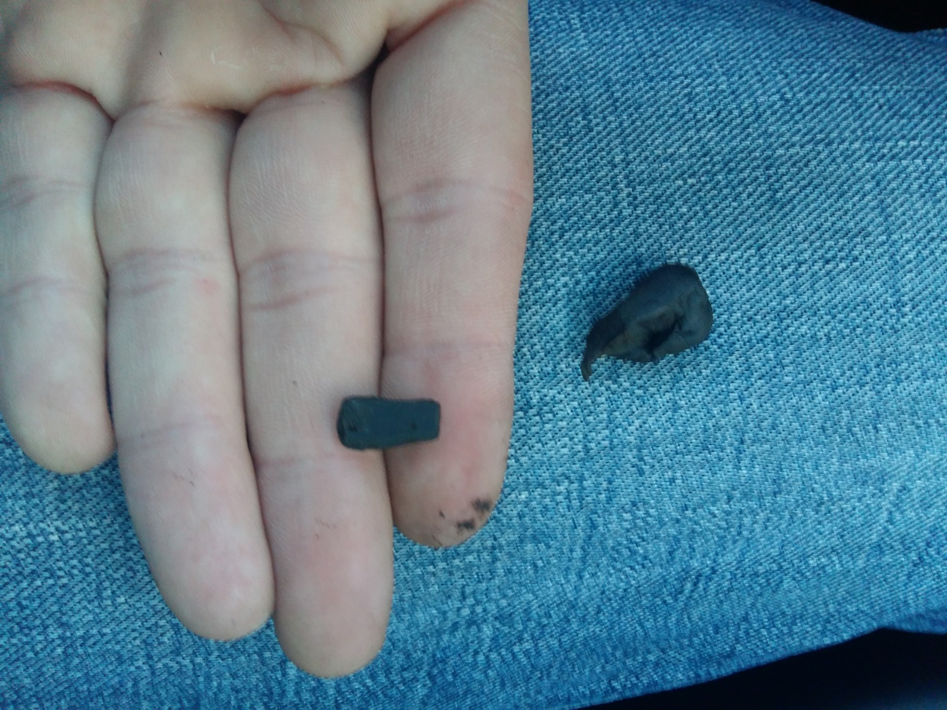

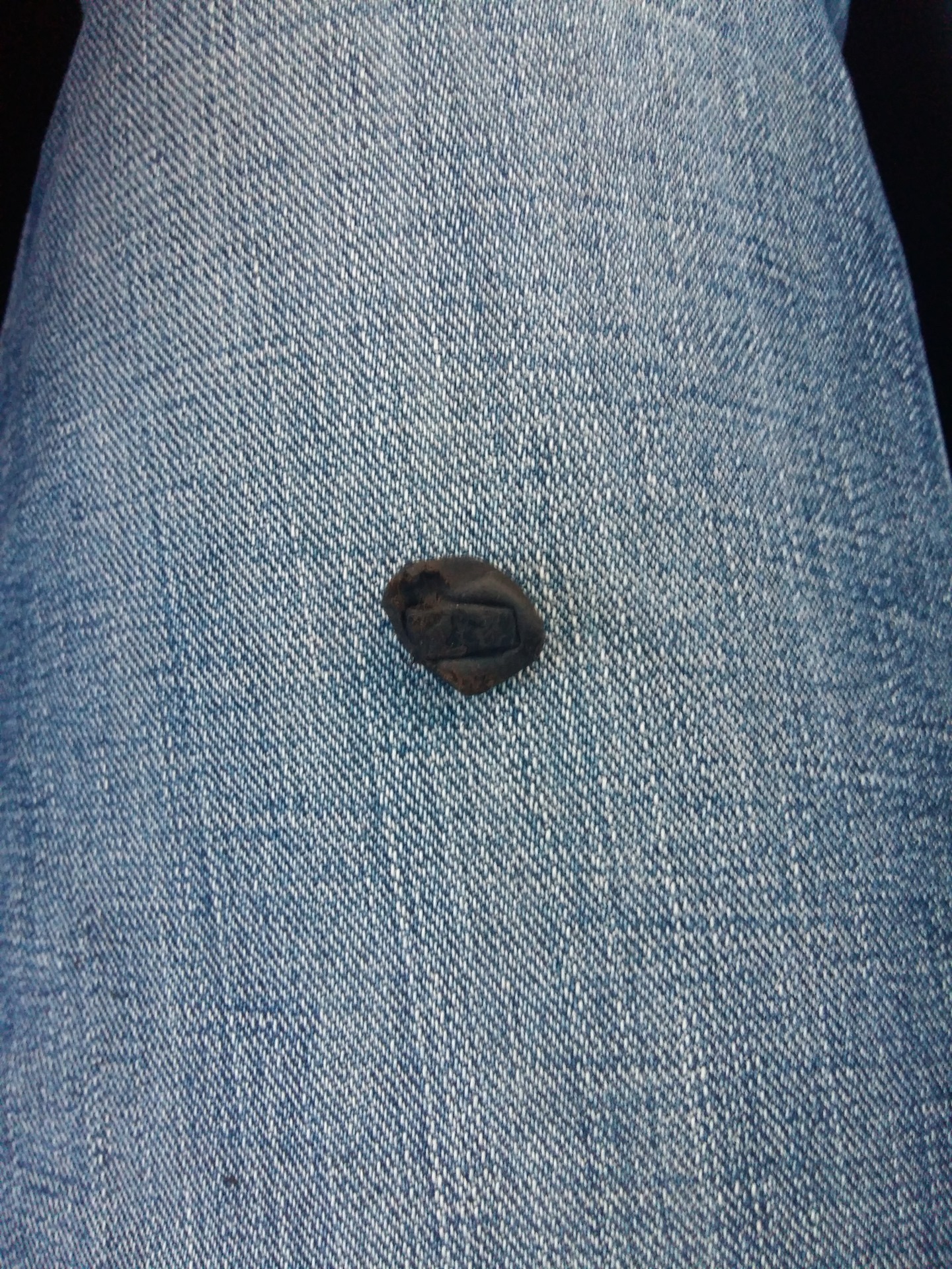

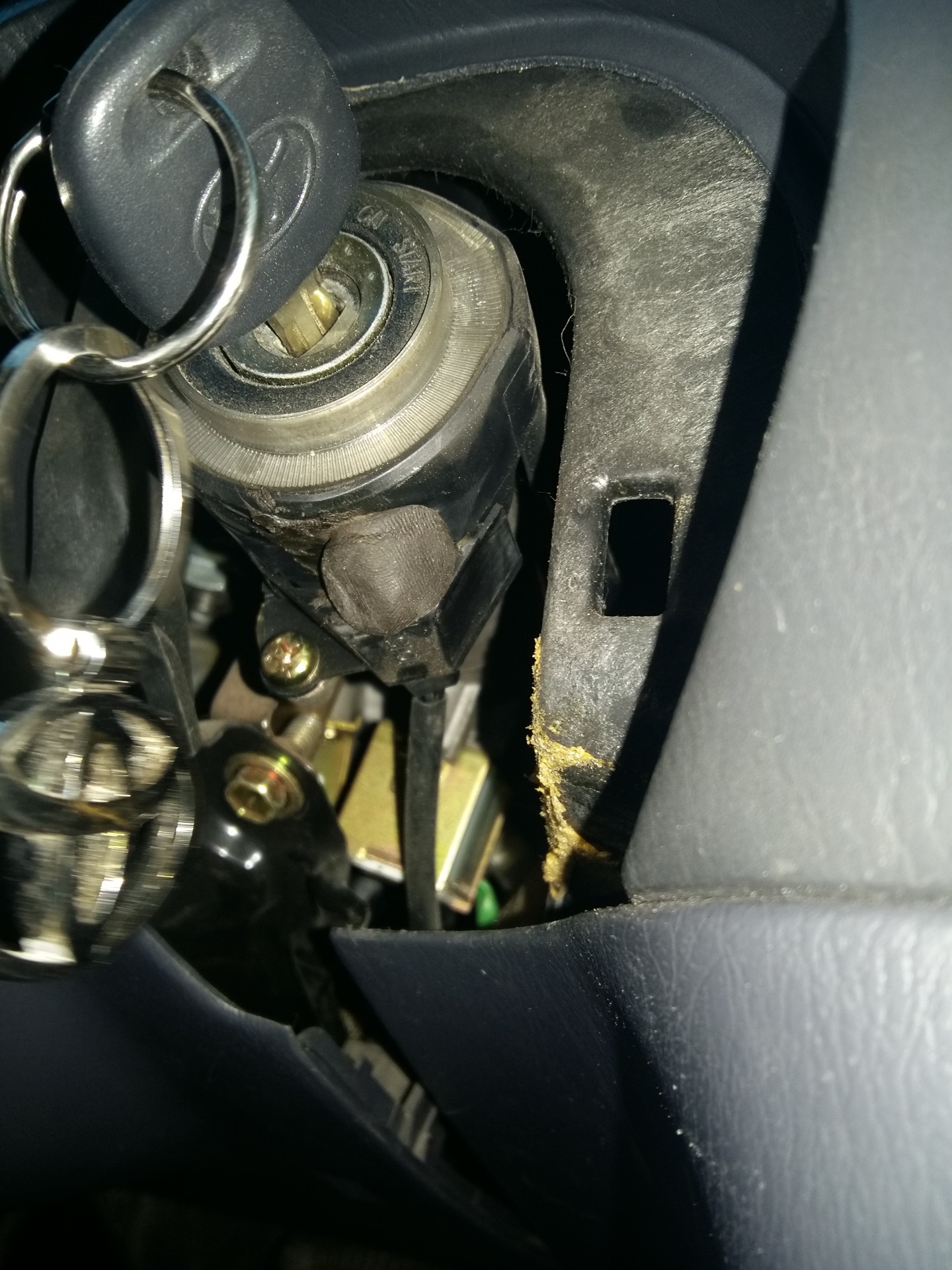

Непрочитанное сообщениеДобавлено: 20 авг 2019, 19:07
У меня вот так это выглядело когда то давно
1.jpg [ 1.23 МБ | Просмотров: 5923 ]
2.jpg [ 574.43 КБ | Просмотров: 5923 ]
11.jpg [ 712.93 КБ | Просмотров: 5923 ]
Непрочитанное сообщениеДобавлено: 21 сен 2019, 05:56
Это еще правильнее. Меньше потерь в проводах. Каждый все равно сделает, как ему лучше, просто когда увидишь как это делается - понимаешь, что ничего сложного в установке нет.
