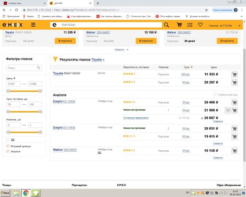

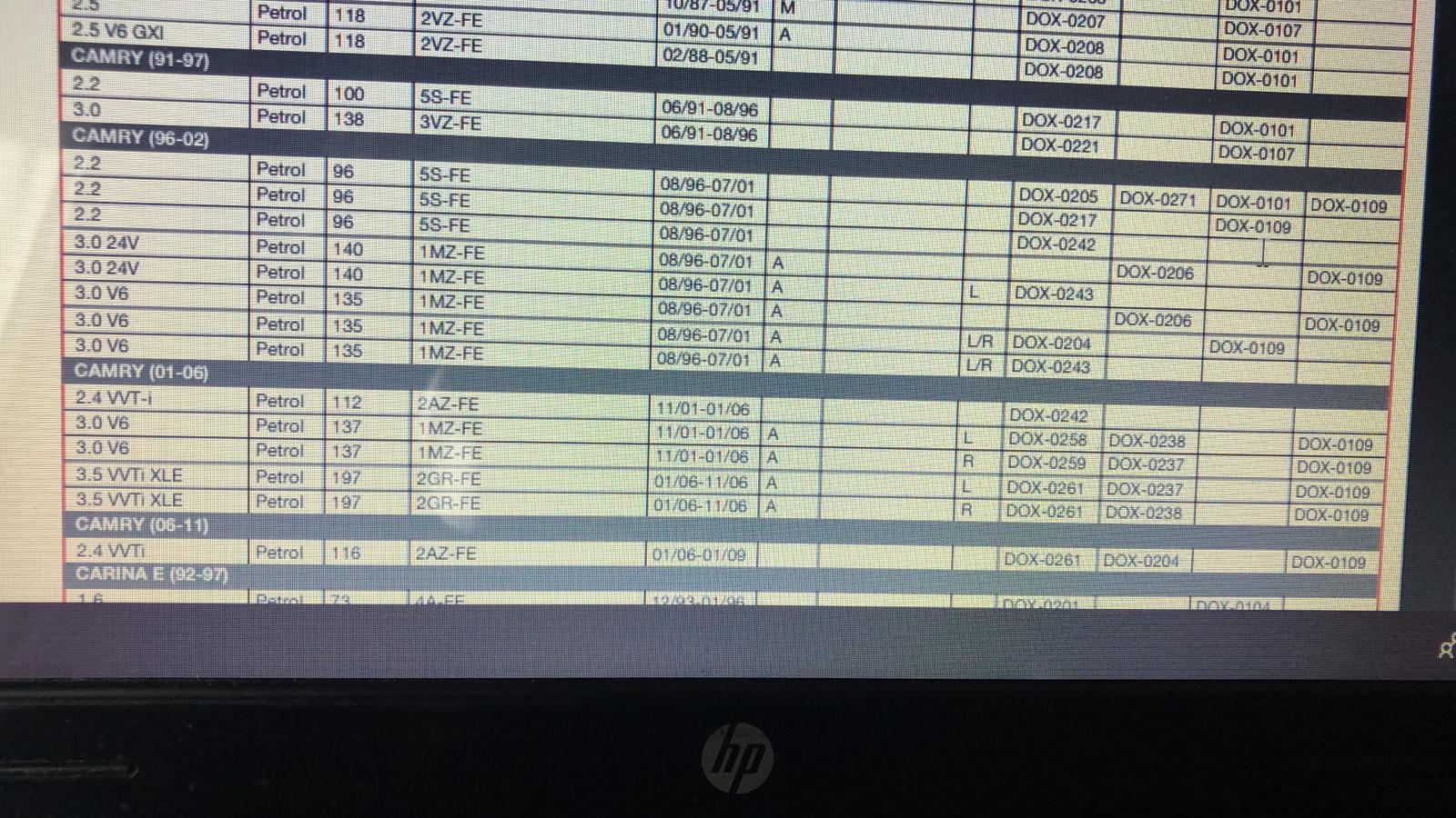

Для 3mzfe на каталоге кислородных датчиков DENSO особо ничего не нашел но решил рисковать. Заказал за 6тыс DOX 0258 для двигателей 1mzfe.

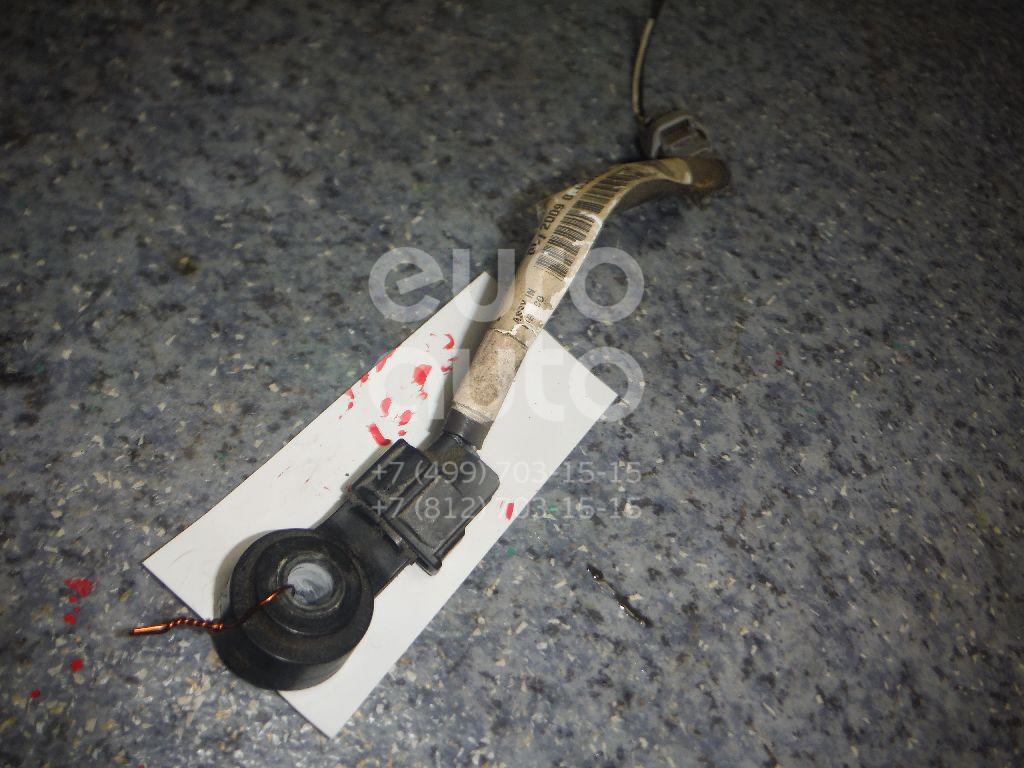

Детонацию заказал бу за 500р от Тойота Камри 17г.
Итоге: лямбда зонд. 6тыс и замена 600р.
Датчик детонация 500р и замена 2800р.
