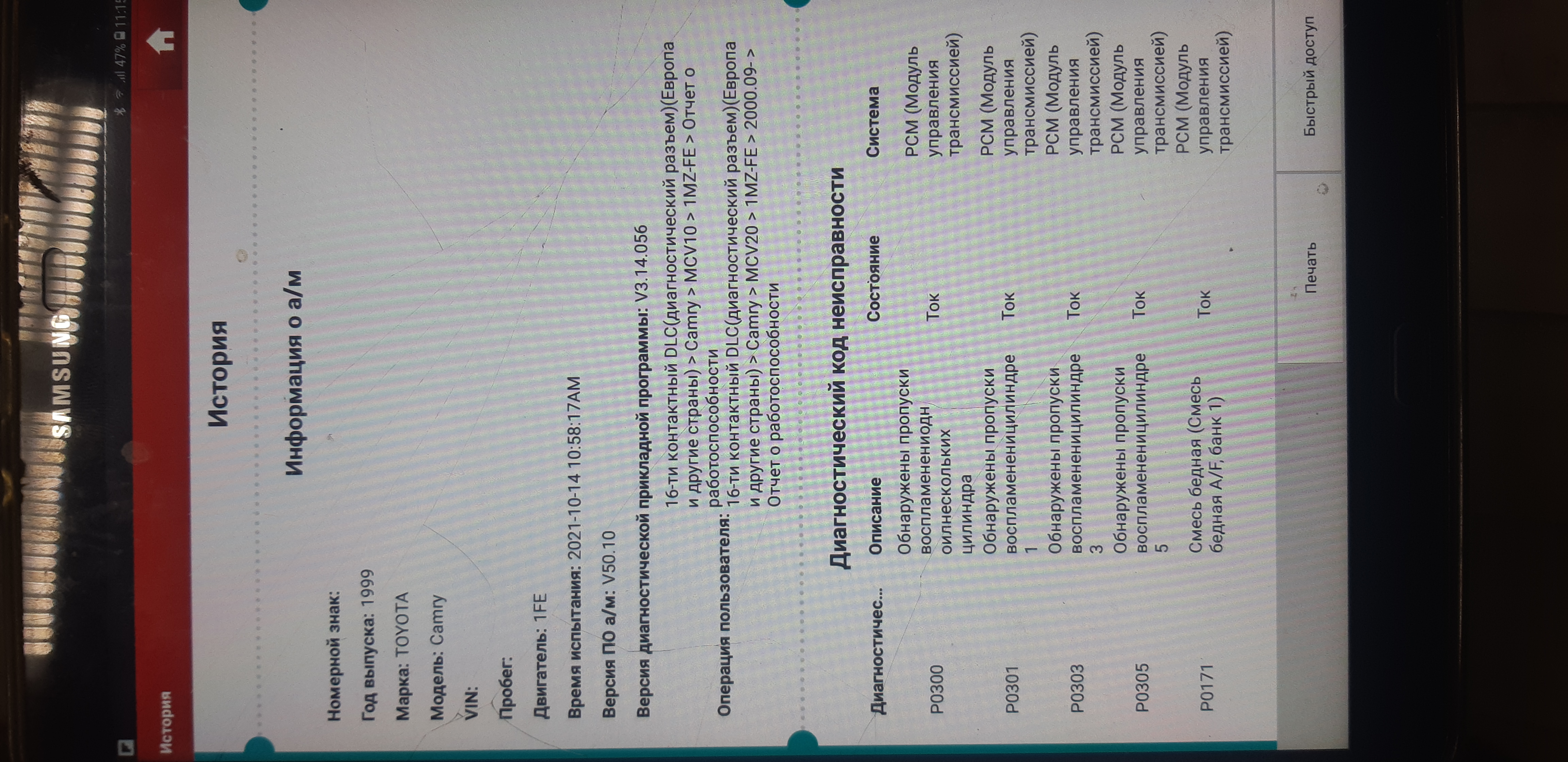

не долго музыка играла. Дым, расход, следующая поездка снова на диагностику. буду искать
 Заголовок сообщения: Re: ошибка p0125 Solara 1999 1mzFe
Непрочитанное сообщениеДобавлено: 13 окт 2021, 23:05
Если можно,скинь скрин ошибок.
Непрочитанное сообщениеДобавлено: 14 окт 2021, 11:34
Зарегистрирован: 07 окт 2010, 00:27
Сообщения: 42
Откуда: москва
буду делать диагностику дымом на поиск утечки вооздуха, если конечно это она
Комментарий к файлу: буду делать диагностику дымом
20211014_111828.jpg [ 3.23 МБ | Просмотров: 3151 ]
