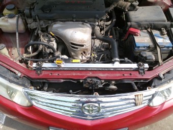

На днях, среди белого дня, собрался поехать в про сервис на диагностику, по дороге поднялся дым и температура масла на 5 мин увеличилась до макс, я подумал авто горит. Открыл капот, там все мокрое и течет радиатор. Рядом был сервис Ауди, загнал авто туда. Сказали лопнул радиатор.
Купил сегодня радиатор двигателя Sakura 3461-1015 за 6800р.
Кроме радиатора мне надо еще что то поменять? А то уже говорят термостат, крышка радиатора и тд.
Еще из-за чего лопается радиатор?

Если крышка вовремя не "стравила" то возможно, из-за неё..

99% крышка.

Термостат под замену.Заклинил в закрытом положении.Рвет радиатор из за повышенного давления в малом контуре охлаждения,крышка не справляется.Аналогичная ситуация у соседа 3 дня назад в пробке на RAV 4.

заказал крышка радиатора trd, кольцо резиновое для термостата и термостат от Toyota.

И это правильно.
